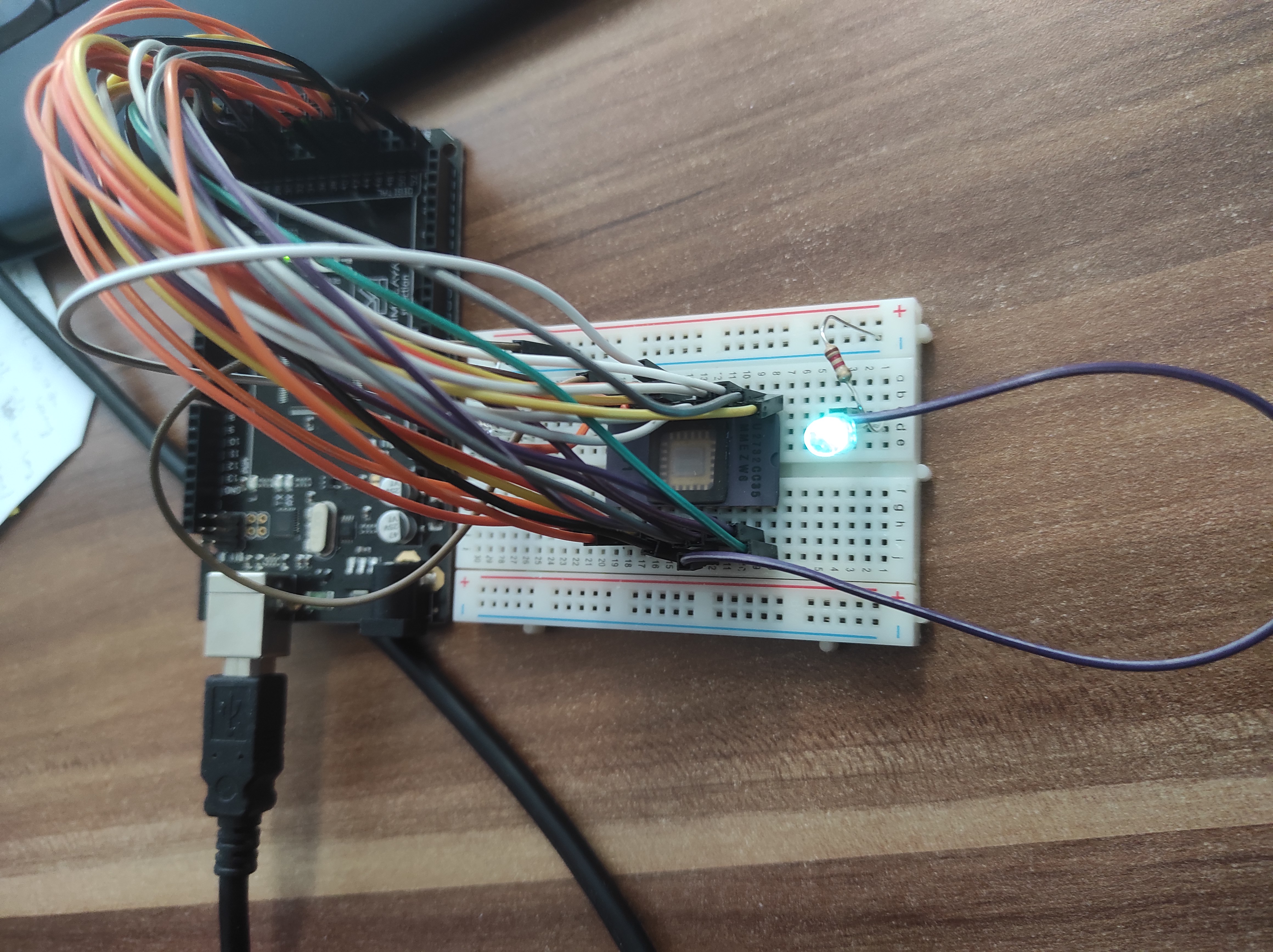

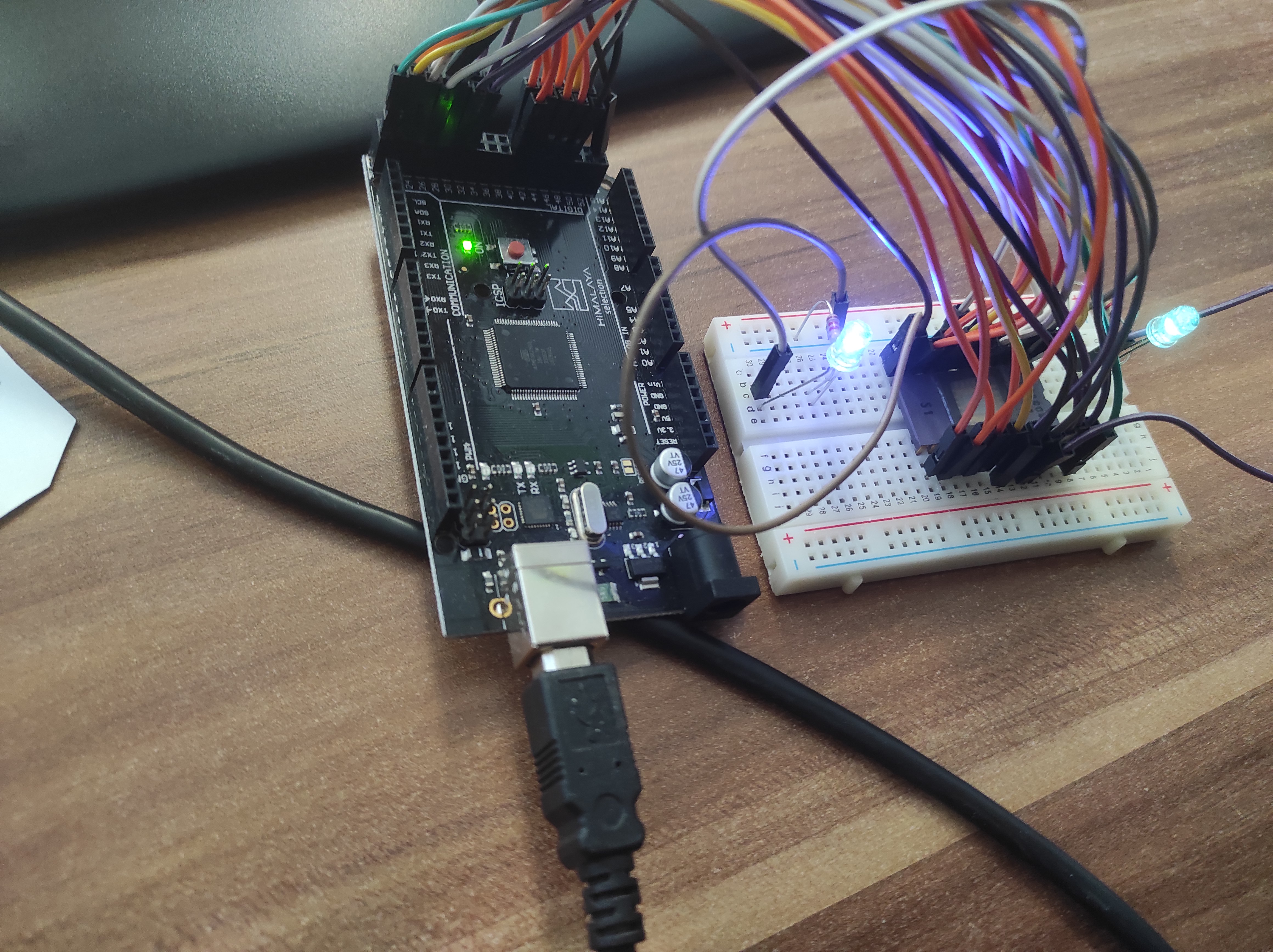

Gut, dann liegt es vielleicht an den Custom-Steckmodulen … So kam mir die Idee, einen EPROM auszulesen. Der 2732 war gesockelt, Datenblatt gesucht, Beschreibungen zum Auslesen recherchiert (Tipp: https://www.rostfrank.de/rt/lex10/rom/2732.html). Adress- und Datenleitungen werden also mit 5 V betrieben. Da kam mir ein Arduino Mega wie gerufen, viele I/O-Leitungen, einfach und schnell zu programmieren, arbeitet mit 5 V und vorerst keine Lötarbeiten. Nur die Leitungen verbinden. Somit habe ich den 2732 auf ein Breadboard gesteckt, die Leitungen gesteckt und ein Programm geschrieben, welches die Adressleitungen setzt, /OE und /CE schaltet und die Datenleitungen (Datenbits) ausliest. Um das Datenhandling habe ich mir keine Gedanken gemacht, ich gebe die Bytes einfach auf der seriellen Konsole aus (per Copy + Paste kann man die sich abspeichern). Meinen 2732 konnte ich auslesen, der hatte nur noch 0x00 und manchmal eine 0x40 in den Speicherzellen, war wohl mangels nicht korrekter Lagerung (oder statischen Entladungen beim Handhaben?) irgendwann hinüber. Die LEDs auf dem Breadboard waren nur dafür da, zu Testzwecken den Status von /CE und /OE anzuzeigen. Mit einem entsprechenden delay im Code sieht man ein Blinken, bei voller Auslesegeschwindigkeit eher nichts aufgrund der zu hohen Blinkfrequenz.

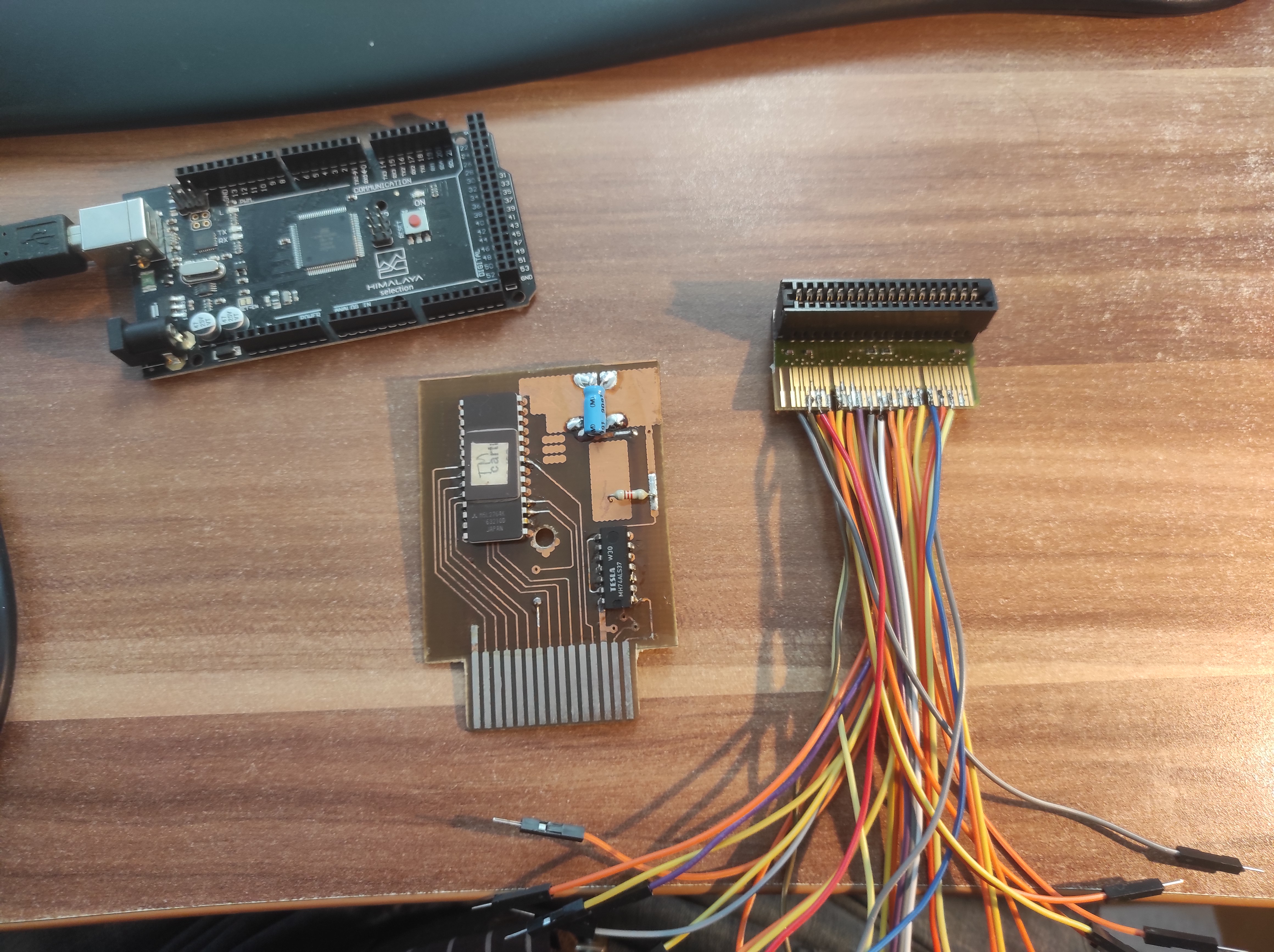

Blieb noch das TM2204-Modul. Dort war ein 2764 drin, gelötet. Also das Leiterplatten-Layout studiert, Dokumentation zum Modulschacht gesucht (Atari Profibuch) und mich entschieden, eine Adapterbuchse für die Kontaktfahnen am Modul zu bauen. Steckverbinder wollte ich keinen bestellen, habe auf ein altes PC-Mainboard zurückgegriffen, die ISA-Steckplätze scheinen passende Buchsen bereitzuhalten. Herausgesägt, Leitungen angelötet, mit dem Arduino Mega verbunden. Blieb die fehlende /CE-Leitung, die liegt bei meinem Modul nicht direkt auf einem Modulschacht-Pin. Sie war nur zugänglich über einen Logikschaltkreis (4 x 2 Input NAND), dessen Eingangssignale auf /CCTL, PHI2 und RD5 lagen. Nach Aufstellen einer Logiktabelle entschieden, dass ich den /CCTL auf meinen definierten „/CE-Pin“ am Arduino anschließe, PHI2 und RD5 an zwei weitere Ausgänge. Wenn /CCTL und PHI2 low waren und RD5 high war /CE low. Wechselt man RD5 auf low ist /CE high. Mein Programm zum Auslesen erweitert und getestet, lief. Ich konnte nun auch das Modul auslesen, dieses mal 8 Kbyte (2764). Es war nicht defekt, der Speicher lieferte brauchbare Bytes. Der eingesetzte Taster hatte eine kalte Lötstelle. Nachgelötet, eingesteckt, lief.
